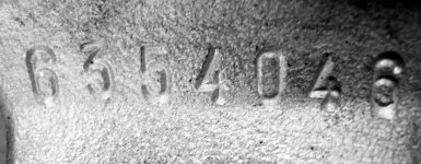

Anbei noch ein paar bilder.
Folgende Fragen hätte ich da noch
1. Habe ich jetzt eine umbrodeltes Mantelrohr oder nicht???
2. Kann mir irgendeiner veraten welche Ansaugstutzen ich brauche????
3. Weiß einer mit der Motornummer etwas anzufangen??
DANKE

Hallo Torsten,
der Block stammt aus einer R65LS, produktion 1/1983.
Soviel zur Frage 3.
Zur Frage 2:
Die Teilenummer für die Ansaugrohre: 13721335111, es sind beide gleich, laut Ersatzteilkatalog.
