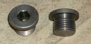

hab schon verschiedene Mittel ausprobiert , aber gestern war ich doch angenehm überrascht , Ewapo Rust heißt das Zeug . Die 2 Verschlußschrauben über Nacht darin gebadet und sieht aus wie neu .
Manchmal hat man ja Spezialschrauben die es nicht an jeder Ecke gibt bzw. die man gerne wiederverwenden möchte wegen Originalität & Co .
Wenn Du sie nicht galvanisch behandeln läst, werden sie auch über Nacht auch wieder verrosten.
