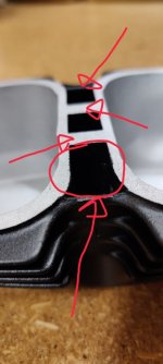

Ich hätte da gern mal 'ne Frage.
Im angehängten Bild sehr ihr einen eingkreisten Bereich. Dort sammelt sich regelmäßig Wasser und gammelt Alu und Stehbolzen an.
Wäre es denkbar, die mit Pfeilen markierten Stellen auzufräsen und so für einen Ablauf nach unten zu sorgen?
Hat so was schon mal jemand gemacht?
Oder das Problem anders gelöst?
Danke für eure Tips.

Reicht wenn Du in die beiden Querstege mit ner großen Dreikantfeile ne Kerbe reinmachst. Moderne Deckel sind dort nicht mehr durchgängig sondern haben nur noch einen mittigen kleinen runden Auflagepunkt.
Hallo Michael
Ich habe in die beiden mittleren Stege eine 5 mm tiefe Rille rein geschliffen.
Kann man ja eventuell noch mit einer Rundfeile nacharbeiten damit`s schöner wird. ;)
Beim oberen und unteren Steg nicht notwendig, die stehen durch die Dichtung ein Stück zurück sonst käme ja oben auch kein Wasser rein.

Bei den späteren Deckeln kann hier das Wasser ungehindert abfließen.
