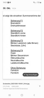

Jetzt tuts das Rücklicht nicht , dazu ne kurze Frage :
Der Sicherungskasten der R100R ist mit 4 Sicherungen belegt ( siehe Bilder)
Müssten doch alle 15 A haben ?
Zwei mit 15 A
Zwei mit 15 A 32 V
Somit müsste ja F2 Standlicht hinten / vorn ersetzt werden ?
Helfen würde mir hier ein Bild damit ich F1 - F2 richtig platzieren kann ( Reihenfolge)
Scheint ja ne Rolle zu spielen wo die 15 A und die 15A 32 V plaziert wird !
Grüße und bedankt

Die 32V besagen nur, dass dir die Sicherung garantiert, dass unterhalb dieser Spannung kein dauerhafter Lichtbogen entsteht, welcher die Funktion der Sicherung, also das gezielte Unterbrechen des Stromflusses bei einem zu hohem Strom, verhindert. Relevant für dich sind nur die 15A. Du kannst deine vier Sicherungen also stecken, wie immer du möchtest.
Gruß Bernhard
Thanx !
Nur mal so Intersse halber ,waren die 32 Volt nicht im Einsatz falls es den Regler erwischt und die Lima über 14 V liefert ?Ob das wirklich wichtig ist?
Nun alle " 4 Musketiere " ausgewechselt und alles funktioniert!
Bedankt für die Hilfe
Lutz
