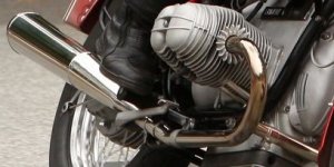

ich habe so etwas die von Israel an der RT. Aus der Bucht für 125€ seit 2007. Zwar ohne ABE, hat den Tüv nie gestört, kein Leistungsverlust nur halt schwerer als die originale Anlage.
