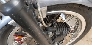

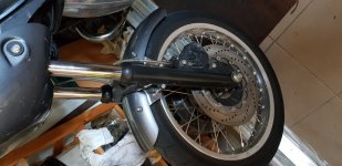

Guten Abend,
heute habe ich mich mit der Vorderradgabel und Bremsanlage beschäftigt, ich komme leider da nicht weiter, da passt nichts.
Ich habe versucht Bremssättel der R80R 32/34 und Bremsscheiben zu verbauen, linke Bremsscheibe schleift am Tauchrohr.
Das ist vorhanden, bzw. zurzeit verbaut;
Gabel R80 Mono, 38,5mm
Felge18“ 2.50 (San Remo von Fa. Menze)
Nabe ETK 3631 1452723
Jetzt bin ich überfragt, welche Bremssättel und Bremsschreiben brauche ich für eine Doppelbremsanlage?
Kann ich die 32/34er Bremssättel verwenden?
Danke für jeden Hinweis!
Hajo

ich meine die Doppelzangen 34/38 passen nicht. 2mal 38mm geht, die Bremsscheiben mit 4mm Stärke.
Im ETK finde ich die Nummer nicht. Ist das eine Radnabe der GS? Dann musst Du an den Bremsscheibenaufnahmen der Nabe auf jeder Seite nach meiner Erinnerung (nachmessen) 3mm abdrehen, dann passen die Monoleverscheiben und Sättel.

Nicht die Bremssättel, die Radnabe muss bearbeitet werden. Und das möglichst vorm einspeichen.

ich baue meine R65 MONO gerade auf Speichenräder um.
Erkenntnisse:
Mit einem serienmäßigen RxxxR-Vorderad fast plug&play. "Fast" deshalb, weil die R-Nabe zwischen den Bremsscheibenaufnahmeflächen 2 mm schmaler ist als die Mono-Gussfelge. Je Bremsscheibe ist ein 1 mm starker Distanzring fällig, um die mittige Position zu den Bremssätteln wieder herzustellen. Als Sättel sind die 38er, die 48er oder die 32/34 möglich.
Die GS-Nabe wiederum ist genau da zu breit und muss abgedreht werden - Genaue Maße siehe Datenbank. Vermutung: Der TE hat ein VR basierend auf GS-Nabe. Und .... Hallo Detlev, kennst Du jemanden der eine Drehbank hat auf der man ein komplettes 18"-Rad einspannen kann; womöglich noch incl. Reifen?
ABER: Sowohl der TE als auch ich haben keine Kreuz- sondern klassische Speichenräder. Aufgrund des anderen Speichenwinkels bauen die in Höhe der Bremssättel breiter als Kreuzspeiche. Folge: Die sehr breiten 48er und 32/34-Sättel passen nur bei Einscheibenanlage bei gleichzeitigem Versatz des VR um min. 3 mm zur gegenüberliegenden Seite. Genau so werde ich es machen unter Verwendung des Serien-48er-Brembos. Die Bremsscheibe muss dann um satte 4 mm unterfüttert werden - habe eine R-Nabe.
Doppelscheibe mit logischerweise mittiger Radposition geht nur mit den 38er Brembos oder schlankeren 4-Kolbensätteln als Denen der R-Modelle. Der Hinweis von Walter bzgl. der "Unfahrbarkeit" mit zwei 48ern ist also müßig; das passt sowieso nicht.

Hallo Hajo
habe eine R100R Nabe mit 2,15x18 Felge mit orginal monolever Gabel und Bremssätteln passt ohne Änderungen. Hatte es auch versucht mit R100R Sätteln passt nicht, vielleicht mit Adaptern.
