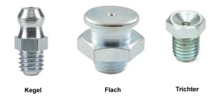

Es gibt mehrere Formen von Schmiernippeln (nebst Gewinde- und Winkelvarianten). Diese Grundformen sind üblich:
Wenn Hr. Stemler statt "alte Bauform" etwas exakter schrübe, wüsste man mehr.
Wie sehen deine Nippel denn aus?
Hallo Michael,
es handelt sich um die Kegelform.

Ob der Kegel maßlich mal geändert wurde, entzieht sich meiner Kenntnis.
Aber diese Form ist m. E. die meist verbreitete.
Letztlich muss das Mundstück der Presse zum Nippel passen. Viele Pressen haben ein wechselbares Mundstück. Also, Presse aussuchen und anschliessend passendes (zur Presse und zum Nippel) Mundstück suchen.

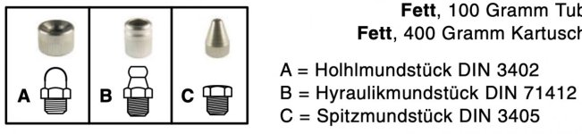

Asche auf mein Haupt. Diesen Katalog hatte ich noch nicht studiert. Aber durch diesen Hinweis ist mir etwas ganz anderes aufgefallen:
Stemler schreibt auf der Seite von Hohlmundstück (Typ A) und Hydraulikmundstück (Typ B). Aktuell ist bei mir Typ B verbaut - aber war das überhaupt so original - oder sind die Nippel in den letzten 70 Jahren schon mal getauscht worden???
Heute morgen habe ich das Buch "Boxer im Detail" noch einmal aufmerksam durchgeblättert und bin tatsächlich fündig geworden. Aus Seite 50 wird der Achshalter der 51/2 mit dem Schmiernippel Typ A abgebildet (siehe Bild).
Also werde ich die Schmiernippel tauschen (gemäß Stemler "alte Bauform"). Die Frage ist jetzt nur ob die Fettpresse die Willy empfohlen hat, dann noch passt?
Schönen Gruß
Gerrit
PS: Nachtrag: Ich habe jetzt in der Original-Ersatzteilliste gesehen, dass tatsächlich DIN 3402 Nippel verwendet wurden.

Ich denke das ich jetzt gefunden habe, was ich brauche: eine "Stosspresse" (zum Beispiel von Pressol) und die originalen Schmiernippel nach DIN 3402.
Fettpressen mit Schlauch funktionieren bei diesen Nippeln wohl nicht so gut.
Vielen Dank für alle die mich mit ihren Hinweisen auf den richtigen Weg gebracht haben!
Schönen Gruß
Gerrit
