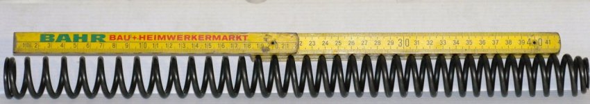

Edit meint, dass ich endlich das Bild der Original BMW Gabelfeder hochladen soll:
Ich hoffe man erkennt die progressive Wicklung. Rechts ist in der Gabel oben unten.
/Frank

Moin, also ich hatte gerade die Serien-Federn der 38,5er Monolever-Telegabel (R 65/80/100) zum Überarbeiten auf der Werkbank.
Die haben über die gesamte Länge den gleichen Durchmesser, die gleiche Drahtstärke und die gleiche Windungszahl; alle drei möglichen "Progressiv"-Faktoren nicht vorhanden.
