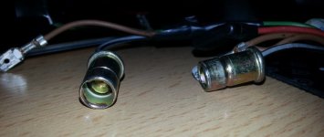

Welche Leuchtmittel genau gehören in diese Fassungen?
Es ist die Kabelage der BMW Motometer VDO Voltmeter und Uhr vom S-Cockpit.
Wie sehen die Birnchen aus und wo bekomme ich die am besten?

Hallo Tyler,
danke, das hilft schon mal weiter. Also "12V 2W BA7s" müssen es sein.
