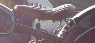

welche Sitzfedern soll ich für einen Solosattel verwenden?
Welche Erfahrungen habt Ihr gemacht?
Der Sitz soll nicht zur Schleuder werden oder nach li. und re. wackeln.
Auf was sollte ich aufpassen müssen beim Federnkauf?
Gruß aus München

Also Schwingsattel,
wie is der wo befestigt?
Schweiss abwisch. :schock:
ehts um die ...Federung oder die Polsterung der Sitzfläche?
Da solls Users geben die fahren sowas.
Jan der Gute oder der pöse?
SAG WAS!
der sattel so wird gefedert immer seitlich reichlich bewegung haben--weil ihm die vordere achslagerung (seitliche stabi)fehlt--sieh mal bei den einschlägigen den R50 schwingsattel--und der ist vorn in gummi gelagert schon ein puddig !
wird grad bei mir in nylon geändert !!
gruss jörg

moinsen
da hat der lörg recht. die vordere befestigung muss so ausgefürht sein, daß sich der sattel nicht mehr seitlich bewegen kann. tut er meistens aber trotzdem. weil die aufnahmen entweder zu schwach oder ausgeschlagen sind. bei unseren indian ist das häufiger der fall, aber die haben oft nicht mal eine hinterradfederung und man fährt dann ja auch nicht die geschwindigkeiten. an der r50 ist der sattel vorne nicht in gummi gelagert.
der hat eine ordentliche seitliche führung. ich hatte an meiner damaligen auch einen sattel mit 2 schraubenfedern, das war ok. selbst die russensättel die gummigefedert sind haben eine seitliche führung.
an einer bmw nach bj. 69 würde ich solch einen sattel nicht bauen, weil das möglicherweise zu wackelig ist, und dadurch unruhe ins fahrwek kommt. aber vor allem nicht, weil´s auf dem geraden heck scheixxe aussieht.

ich habe einen ähnlichen Sattel am Schwingenrahmen
vorne gut fixiert gelagert und hinten Haarnadelfedern vom Harley Dealer
habe 0,112 Tonnen
Da wackelt nüscht
aber eins lass Dir versichern
Bequem auf lange Strecken geht anders
Aua

Danke für die reichlichen Tipps und Anregungen von
Karl, Jörg, Jan, meister pumpe und Martin (mit einem passenden Gedicht)
@Karl > es geht um die Federung
@Karl und Jan > Befestigung vorne > siehe Bild
@Jan > das ist Geschmacksache, ich werde mich optisch an
die Bobber von 180Grad anlehnen.
@meister pumpe > Haarnadelfedern werden es wohl werden! längere
Ausfahrten sind sowieso nicht mein Ding.
@Martin > ich muß halt erst meine Erfahrungen machen
Danke nochmals!

moinsen karolo
deine vordere befestigung sieht alles andere als vertrauenserweckend aus.
die vollschwingen rahmen und indianrahmen sind für solche schwing!sättel gemacht.bzw umgekehrt ( s.bilder)
ich fahr auf denen 4-5 tausend km ohne probs.
mit sonem wackeldackel auf nem /rahmen, mit einem cockring und 2 ventil federn unterm arsch, wirst du weniger spass haben als mit ner isomatte auf blech:oberl:

Hi Jan,
jetzt wo Du es ansprichst, kommt es mir auch so vor!
Ich habs vor mir am Schreibtisch liegen und es wird immer unwahrscheinlicher das daß zum Einsatz kommt. Ich werde mir das ganze etwas kompakter machen, denn unterm Sitz ist es ja fast nicht sichtbar.
Den "Cockring" wie Du das Teil bezeichnest kann man vielleicht auch weglassen, wenn man das Ganze starr ausführt (die Federn nur zur Optik).
Das mit den Ventilfedern habe ich hier irgendwo gelesen und werde es nur einmal ausprobieren.
Abflexen oder etwas anschweißen kommt für mich sowieso nicht in Frage, da alles wieder in den Ursprung zurückgesetzt werden wird wenn es nötig sein sollte.
