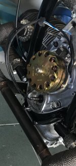

es handelt sich um meine r75/5 bj 1973
es wurde eine SH Zündung + Lima eingebaut.
zusätzlich 1000ccm von siebenrock
vergaser sind Ultraschall gereinigt und die hauptdüsen sind 150er
die Rechte Kerze ist braun, die Linke ist schwarz mit Ruß.
ich muss auch dazu sagen, dass ich das Motorrad immer am seitenständer stelle ( könnte ja was rein Rinnen)
im im Anhang findet ihr die Fotos.
und mal danke im Voraus für jedes einzelne Kommentar.
und das mit der zusätzlichen Masse, werde ich auch versuchen.
die linke Seite= braune Seite ist eine Iridium, die Rechte war auch mal eine Iridiums, aber die wurde kaputt
lg aus Österreich
