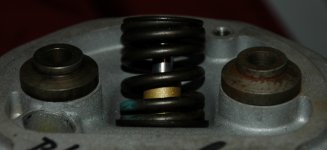

...dann habe ich sogar ganz knapp 95mm.

Auf dem letzten Bild sieht man m.E. eine leichte Oberflächenstruktur auf der Ventilführung.
Die sind offensichtlich mit gestrahlt und wahrscheinlich vorher nicht gewechselt worden.

Habe gerade noch mal geschaut..leicht rau ...hast wahrscheinlich recht, mit gestrahlt worden.

Wenn die mitgestrahlt wurden, sind die höchstwahrscheinlich vorher nicht gewechselt worden. Vielleicht sind sie aber ja auch noch ganz gut in Schuss, musste mal messen.
