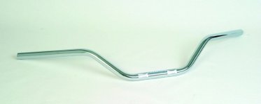

Ich fahre einen SR500 Lenker von Fehling, den ich allerdings um 10cm gekürzt habe.
