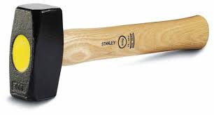

Wir empfehlen leichte, aber bestimmte Prellschläge mit einem Gummihammer auf den 10er Ringschlüssel! :D
...und das sowohl zum lösen als auch zum festziehen der Schrauben. :fuenfe:
