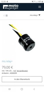

Moin ,
macht seid Jahren seinen Dienst !
Grüße Lutz

Hallo Leute,
ich schliesse mich Lutz an. Wir haben auch das Motogadget M- Relay + (wg. der Tastblinker) eingebaut, funktioniert klasse... passt in das Original Tastblinkrelais Gehäuse. Von außen also alles wie gehabt.
Micha

Hallo Luggi,
hast du Erfahrungen mit dem Teil? Hat ja die gleichen Funktionen wie das Motogadget mo.relay+ und ist wesentlich günstiger.
Habe ich schon verbaut und funktioniert genauso wie das von Motogadget. Einzig das Gehäuse hat kein Gewinde zur Befestigung und es ist minimal größer.
Das Teil steckt übrigens in Bines PhöniGS und arbeitet da so wie es soll und beschrieben.:gfreu:
