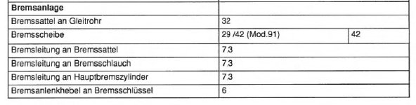

Ich hab heute das Vorderrad meiner Mystic demontiert und die Bremsscheiben abgebaut um die Felge und die Speichen zu reinigen. Nach 5 Stunden habe ich das ganze wieder zusammengebaut. Leider habe ich im WHB die Anzugdrehmomente für die Bremsscheiben nicht gefunden.
Könnt Ihr mir helfen?

in meinem Buch der R 100 GS sind für die Verbindung Bremsscheibe zur Radnabe 32 Nm angegeben.
Die selbstsichernden Muttern würde ich erneuern.

Ich denke ich werde es wie Hofe halten (29 fest 42 ab).
In ein paar Kilometern werde ich´s halt noch mal kontrollieren.
Es sei denn hier ist jemand der es noch genau weiß. :piesacken:

...die 42 Nm passen schon.
Für eine M10, 8.8, wird ein Anziehmoment von 49 Nm angegeben.

ich hatte den Wert aus dem englischen Werkstatthandbuch für die R 80 GS/ R 100 R unter Einbau der Voderrad- Bremse gefunden.
Weiter hinten bei den technischen Daten steht dann auch was von 29 Nm bzw. 42 Nm ab Bj. 91
