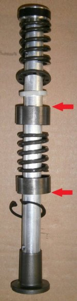

Ewiges Thema Geklappere der ST Gabel. Ich bin in den Tiefen des Forumarchivs leider nicht fündig geworden, auch wenn es mit Sicherheit dort bereits den ein oder anderen Tipp gab.
Auf dem Bild ist die Dämpfer Einheit der ST Gabel in BJ. 83 zu sehen. Die Profis wissen bestimmt, welches Teil nachträglich gegen das Klappern eingebaut werden muss ;)

das Geklappere von der Dämpfereinheit in der Gabel. Vorrangig betroffen waren die ersten Monolevermodelle aus Modelljahr´85 und erste aus´86. Ich denke auch die letzten 80ST. Darunter auch meine erste R80 Mono, Bj 85.
BMW hat reagiert und die Dämpfer auf Garantie und später auf Kulanz umgebaut oder getauscht. Verbaut wurde der sog. "Antiklappersatz", der auch als reguläres Ersatzteil bestellbar war. Ich denke, dass der Kunststoff-Anschlagdämpfer am Ventilgehäuse getauscht wurde. Ab ´86 wurden dann die verbesserten Dämpfer in der Serie verbaut.
Wenn es jetzt wieder rumklappert, sind warscheinlich die Kunstoff-Anlaufscheiben in der Gabel durch das Gabelöl oder Standzeit ausgehärtet.
Das es bei der /7 und ab ´86 auch bei den Monolevermodellen nicht geklappert hat, war es nur eine kurzzeitige Idee von BMW ein paar Pfennige zu sparen. Das ging dann nach hinten los.
Für die G/S Gabel gab es mal eine Service Mitteilung, ob das bei der ST-Gabel hilft, weiß ich nicht. KLCIK
Die gesamte Dämpfereinheit der Monolevergabel ab 85 ist anders aufgebaut.
Bei dieser wird auch der spielfreie Sitz des Dämpfergehäuses unten mit Distanzscheiben ausgeglichen und nicht durch die darunter liegende Feder wie bei der ST unter Spannung gehalten.
Patrick hat mir folgendes mitgeteilt:
Zwischen dem unteren Kolben auf dem Dämpferteil und dem Seegerring ist beim Ausfedern zuviel "Luft", welches das Klappern verursacht.
Daher ist analog der Servicemitteilung von BMW mit diversen Shims zwischen unterem Koben und Seegerring zum Ausdistanzieren bzw. um die Distanz zu verringern zwischen unterem Koben und Seegerring zu arbeiten.

Hm, das verstehe ich nun nicht. ;)
Die Feder ist zwischen dem Dämpfergehäuse das auf Anschlag im inneren Absatz vom Standrohr sitzt und dem unteren Ring stark vorgespannt so dass der Sicherungsring unten im Standrohr nicht ohne weiteres montiert werden kann.
Es funktioniert nur mit Hilfsmittel die Feder so weit zusammenzupressen dass der Sicherungsring montiert werden kann.
Wie sollte hier Spiel auftreten?

Die weiße Ventilscheibe und Lochscheibe sitzt oben innen im Dämpfergehäuse.
Nur die ersten Ausführungen der ST und die G/S hatten hier ein längeres Dämpfergehäuse ohne Feder das dann unten spielfrei mit Distanzscheiben ausgegliche wurde.

Scheint die Dämpfereinheit der Straßen Monolever ab 1985 zu sein.
Bin mir aber nicht sicher. Ist doch schon 20 Jahre her dass ich da mal dran war. :nixw:
