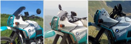

Großes Windschild(Foto): sehr entspannt, wenig Winddruck. Lärm schon viel lauter als nackig

Winddruck und Geräusche sind auch immer abhängig von der Fahrergröße, bei mir passt das so ganz gut:

an der BMW habe ich das Cockpit, an der Honda noch die keine Scheibe. Die Sitzpositionen sind ähnlich, darum für mich vergleichbar.
Die Scheibe nimmt mir etwas Druck von Brust und Helm, ist leiser als das Cockpit und stört kaum. Größere oder kleinere Fahrer empfinden das natürlich anders.
