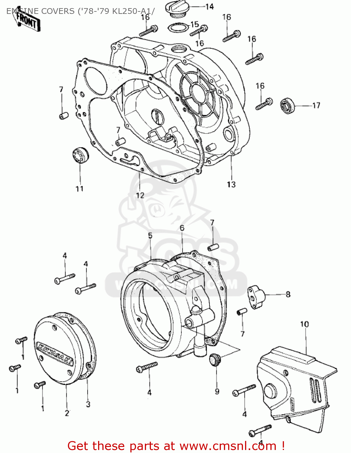

etwas genauer: Ist es Nr. 17?
Guido
Hab da zwar noch nie etwas geordert, aber...
Guido
