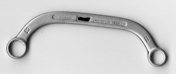

Ich kann mich erinnern, dass dieses Teil einiges vereinfacht hat.
Heißt Starterblockschlüssel oder Block- und Starterschlüssel. Gibt sicher preisgünstigere Lösungen aber kaum schönere.

Ich habe gestern den ultimativen Anlasserausbautest (2 Stck., 1 x Bosch, 1 x Valeo) vorgenommen. Vorher hatte ich mir ja einige der hier vorgeschlagenen Werkzeugvarianten besorgt. Mein Favorit ist nun die Variante "abgesägter Rohrschlüssel". Günstig, einfach selbst herzuerstellen auch wenn man über kein großes Arsenal an Werkzeug verfügt und effektiv - allerdings dürfte der Schlüssel nach spätestens 4 Ein/Ausbauten in die ewigen Jagdgründe eingehen. Bei einem Preis von 3,50 Euro jedoch zu verschmerzen.

Zukünftig natürlich mit Inbus, aber ist ja noch nix wieder eingebaut!
