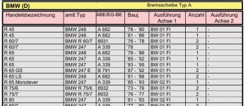

Hallo Michael, ich habe gerade in meinen Unterlagen nachgeschaut. Da ist es etwas ausführlicher Beschrieben und ich denke deine Maschine ist da auch bei. KBA-Genehmigungsnummer (KBA 61005).
Hier ein kleiner Auszug.
Solltest Du die Zettel brauchen schicke ich sie dir gerne per Mail.
VG Frank

Hallo Frank,
super, meine R65, Bj. 81 ist mit drin. Wenn Du mir die Unterlagen via PN schicken könntest wäre das prima, falls dies überhaupt geht.
