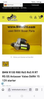

Horbank hatte noch einen, wenn das der Richtige mit dem schwatten Magnetschalter ist :nixw:
