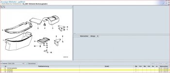

Ist doch im ETK.
Gummideckel kam bei der /7 und passt nicht auf die /5-Schale.

Überaus fein beobachtet. Das ist die Nummer nur von der Schale. Kpl. mit Dichtung ist es die im ETK.

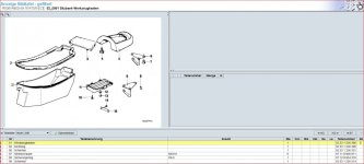

Kommt auf die /7 Schale diese Dichtung mit dem Deckel obendrauf?
Auf die /7-Schale passt diese Deckeldichtung (siehe ETK-Bild /7). Setzte aber laut ETK erst ab 08/79 ein. Vorher war im vorderen Bereich eine kleine Gummiabdeckung 1232684 und der Rest dann das Gummiprofil. Die Schale ist seit der /6 unverändert.
