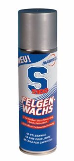

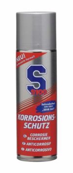

das Problem mit WD40 ist: Es hält nicht an senkrechten Stellen und Du mußt es vor Fahrtbeginn abwischen oder -waschen, sonst fliegts Dir um die Ohren und hängt überall, wo Du es nicht gerne hast :(
Gute Erfahrungen hab ich mit S100 Korrosionsschutz und S100 Felgenwachs von Dr. Wack gemacht - Ducati hat Kette :rolleyes:. Das Zeug hält sehr gut (auch bei Regen) und gibt eine gleichmäßige durchsichtige Wachsschicht, die bei Bedarf auch mit Reinigern runtergewaschen werden kann.
Nur am Rande: Ein Freund von mir fährt im Winter und schwört auf das Zeug

Zum längeren Einmotten oder für FAhrten im Winter S100 Konservierungsöl. Dieses geht mit Felgenreiniger und Hochdruck wieder gut ab. Sieht aber nicht so schön aus da Felge dann nicht mehr glänzt(so lange es noch auf der Felge ist).

Ich machs auch mit Sprühwax, da spart man sich das aufwendige Aufbringen,...
