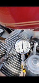

Schraub mal ein Druckmessgerät an den Öldruckschalteranschluss und kontrolliere den Druck. Sollte sich das bewahrheiten: MOTOR AUS UND URSACHE SUCHEN.

Danke für die gute Erklärung zum Öldruckschalter.Mich würde noch interessieren ob die Öldruckwarnlampe leuchten würde wenn ich den Stecker bei laufendem Motor abziehe?
Ich habe einen Daytona Velona verbaut.Dort wollte ich zum überprüfen der Funktion sozusagen ein Öldruckverlust simulieren.Aber wenn ich den Steck abziehe passiert nichts.
Den Öldruck habe ich gestern im Standgas auch gemessen.Der liegt bei meiner Q bei 1000 U/min bei ca 4,8-5 bar und geht dann bei ca. 2000 U/min hoch auf 6 bar.

Ich würde das erstmal nicht überbewerten und mit einem Manometer nachmessen...Vielleicht hat der Öldruckschalter auch einen wech
