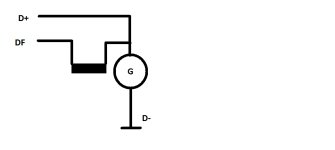

Vielleich kann ich ja ein wenig helfen. D+ und DF hört sich nach Gleichstromlima an. Wenn die Lima so ist wie auf meinem Bildchen, (sorry, hab nur paint vom windoofs) dann müßtest Du mit dem Ohmmeter zwischen D+ und Gehäuse den Anker (Rotor) messen können, sehr niederohmig, schätze unter 10 Ohm. Zwischen D+ und DF das Feld (Stator), hochohmiger als der Anker. Zwischen DF und Gehäuse dann beide Wicklungen (Feld und Anker) zusammen in Reihe. Wenn die Lima so ist wie auf dem Bildchen und Du DF mit dem Gehäuse verbindest und den Motor laufen lässt, dann sollte zwischen D+ und Gehäuse/Masse um die 12 Volt zu messen sein.
Mark

Wie Mark schreibt prüfen - die Lima abklemmen, DF an Masse und zwischen D+ und Masse eine Lampe klemmen, wenn kein Messgerät vorhanden ist und drehen lassen. Wenn das Leuchtet:
Verbindungen mal alle Reinigen, ggfs. Stecker neu crimpen. Unangeklemmt auch mal die Verbindungen im Zweifelsfall durchmessen - ist gerne mal irgendwo korrodiert, gebrochen oder die Isolierung hin.
Die Regler brauchen zum Teil auch am Gehäuse gute Verbindung (evtl. zusätzliche Leitung) zur Masse (sofern der Rahmen Masse und nicht Plus ist bei diesem Möpp) - war bei mir auch schonmal ein Grund für eine zeitweise leuchtende Ladekontrolle.
schöne Grüsse
Dirk
Aber erst Motor laufen lassen, kurz warten und dann erst messen.
Mit einem Voltmeter spielt es keine Rolle, aber wenn eine Prüflampe schon bei stehendem Motor angeklemmt ist, kann es sein, daß die Lima keine Spannung aufbaut. Am Anfang ist nur die Remanenz (Restmagnetismus) der Feldspule da, um eine (gaaanz kleine) Spannung im Anker zu induzieren. Dann schaukelt sich die Sache hoch bis die komplette Spannung aufgebaut ist.
