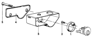

R80 (89) kann Mono oder Para sein.
Bei Mono versuche Folgendes:
Die beiden Schrauben 5 entfernen, der Deckel 4 fällt runter.
Der Schliessmechanismus stützt sich an dem Deckel ab. Da der nun weg ist, versuch den Hebel, der am Deckel anstand,
zu drücken. Eventuell ist dann die Bank schon frei.

Seitendeckel rechts ab und dann mitm gaaaanz langem Kreuzschlitzschraubendreher mit etwas Gefühl von rechts die Deckelschrauben lösen. Schrubte Michael ja auch schon. Dann fällt das Gehäuse ab und die Sitzbank lässt sich öffnen. Oft gemacht, wenn der Tank runter musste, der Kunde aber den Schlüssel mitgenommen hatte....

Dabei festgestellt, dass die Schrauben vom Schlossgehäuse so nicht erreichbar sind (vorne würde vielleicht gehen, hinten nicht). Wie @dreiradbertl geschrieben hat: Kotflügel im Weg
Der Kotflügel muss also auch weg. Ist aber auch von oben verschraubt…

@Sauerlandkuh Leider Nein. Der Kotflügel ist breiter und hat zwei „Nasen“, auf denen ursprünglich das Werkzeugfach auflag. Da komme ich nicht mal mit den Fingern zwischen, geschweige denn mit Werkzeug. Auf dem Bild die beiden Nupsis links.

1. Ich hab die Gegebenheiten grad nicht vor mir, nur aus der Erinnerung. Wenn du die vordere Schraube des Gehäuses rausgedreht bekommst, den windigen Blechdeckel von links mit einem Meissel o.ä. aufbiegen? Ich weiß garnimmer genau wie das inwändig ausschaut.
2. Der Zapfen hat die Nut für den Riegel ja nur auf einer Seite. Von daher könntest du vielleicht echt mal probieren das ganze ein wenig 'um den Zapfen zu rotieren'
Ansonsten, wie gesagt: das komplette Rahmenheck hängt nur an 4 Schrauben...
