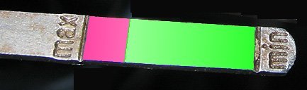

Nach allgemeiner Erfahrung sollte man den Ölstand bei diesen Motoren in diesem Bereich zu halten:
Wenn man bis in die rote Zone füllt, steigt der Verbrauch deutlich an.
Du solltest auch mal prüfen, dass der korrekte Ölstab im Motor ist.
Dazu sieher hier: :db: :db:
