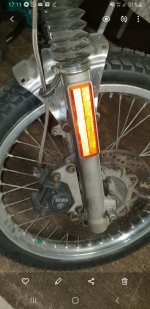

Dass mit der G/S Gabel und dem grösserem Vorderrad war schon so als ich sie gekauft habe, ohne dass ich es wirklich gewußt habe. Dann beim Reifenwechsel ist meinem Mechaniker vor ein paar Monaten der Riß aufgefallen (im Anhang das Foto). Wie es dazu kam? Keine Ahnung. Es scheint schon seit längerem da zu sein, der Mechaniker meinte seit Jahren wegen der Verfärbung. Dank dess Forums habe ich aber gleich ein gutes gebrauchtes bekommen und da mann sich den Aufwand eh schon macht und dass Gleitrohr tauscht, habe ich mir überlegt gleich alles zu überholen (falls es nicht zu kompliziert ist!!).

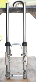

Hallo Yonas,
hier die Bilder der ST Gabel.
