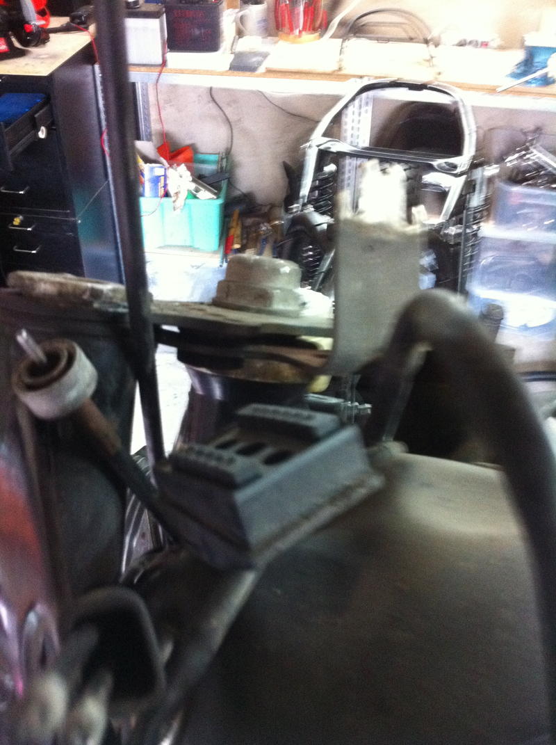

ich bau grad eine /7 gabelbrücke an und weiß grad nicht wo die unterlegscheibe hingehört. unter die nutmutter oder unter die staubkappe, oder unter die obere brücke?

helfen diese Bilder (ist ne R 100/7)
Howdy Jan,
sowie ich das in Erinnerung habe, kommt bei der /7 keine U-Scheibe rein.... die einzigen Uscheiben an der oberen Gabelbrücke findest du nur an den Standrohren oben und natürlich an den Klemmböken ....
