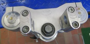

Ich habe relativ günstig ein paar Gabelbrücken bekommen (möglicherweise von HPN, steht leider nix drauf).
Damit ist jedenfalls der volle Lenkeinschlag möglich und der Tank muss nicht eingebeult werden.
Dabei stehen die Gabelholme aber weiter auseinander als bei der Seriengabel.
Damit geht sich das alles gut aus.

An den HPN-Brücken ist "HPN" und eine Nummer eingeschlagen.
Ok, danke, dann hab ich in jedem Fall keine HPN-Brücken.
Versatz und Abstand der Holme kann ich ja mal messen und durchgeben.
Der Versatz ist so ausgelegt, dass die Hinterkante der Holme auf der Höhe der Holme bei der Original-Gabelbrücke liegen (so, dass der Lenkeinschlag original bleibt).
Die Gabelbrücken sind jedenfalls sehr gut gefertigt und machen einen sehr stabilen Eindruck.
Einen Hersteller würde ich trotzdem gerne wissen, macht sich beim Tüff sicher einfacher...
Richard

Sieht nach Gletter oder Nachbau aus. Das wäre wegen des Lenkeinschlags und Einstellmechanismus auch mein Favorit. Ich habe nur noch keinen Prüfer gefunden, der mir das hier in Bremen oder zumutbarer Entfernung einträgt.
Auf dem Bild ist zu sehen, dass die untere Brücke vor dem Lenkkopf gekennzeichnet ist. TÜV-Einzelabnahme ist bei Gletter im Hause möglich. Für mich allerdings ein bischen weit weg...

Hallo Leute,
um es noch vollständiger zu machen,
die Gletter Brücken sind deutlich mit Gletter Prägungen versehen,
Mitte Holm zu Mitte Holm "nur" 200mm, reicht offensichlich um den Tank nicht eindellen zu müssen, wenn ich das bei Dirk richtig deute.
So, um das Thema mal zum Abschluss zu bringen:
Mir sind mittlerweile selbstgefräste Gabelbrücken zugelaufen.
Das Stichmaß ist 200mm, Offset 40mm; der Lenkeinschlag scheint OK zu sein und kann evtl. noch optimiert werden.
Mal sehen, wie nachher der Freigang zum Tank aussieht.
Optisch sind sie stark an die Gletterbrücken angelehnt und vom Preis konnte ich einfach nicht "nein" sagen. :]
Einzig das Gewinde vom Lenkrohr ging etwas stramm in die Mutter, sodass ich einen Tag mit einschleifen verbringen durfte.
Die Blasen an den Händen heilen jetzt langsam ab... :D
