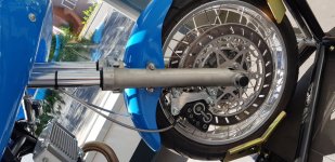

Hat die /6 nicht auch 200 mm Federweg ?
War die Gabel nicht auf einen Negativfederweg von 40% ausgelegt ?
Das wären dann 80 mm.
Bei einem 70/30 Verhältnis immer noch 60 mm.
da ist was ziemlich daneben mit der Abstimmung.
10 bis 15 mm (!!! ich sollte genauer lesen) Negativfederweg sind nicht nur unkomfortabel sondern auch gefährlich!
Das bekommst du sogar bei einem Gewicht unter 70 kg nicht allein mit einer verstärkten Feder hin.
Wieviel Gabelöl hast du da drin? Ging da eventuell beim letzten Wechsel nicht alles raus und du hast die Gabel versehentlich (fast) hydraulisch blockiert?
Ich würde erstmal nur das Gabelöl wechseln ! (mehrmals durchfedern, lange ablaufen lassen, die richtige Menge 7,5er Öl einfüllen und dann auf Gleichstand prüfen).
Mal ein Beispiel: Ich bin mit meiner /7 mit 25 mm vorgespannten O- Federn und 10er Bel Ray gefahren. Ich hatte noch gut 50 mm Negativfederweg bei einem Fahrergewicht von 65 kg (ich war 21....die Daten stehen noch in meiner Bedienungsanleitung:D :D).
