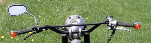

ich bin gerade dabei meine R100RS zu einem Scrambler umzubauen und jetzt am Lenker angekommen. Mein HBZ sitzt unter dem Tank und so will ich versuchen einen möglichst aufgeräumten Lenker hinzubekommen mit nur den notwendigsten Teilen. Dafür habe ich mir folgende Teile zusammengestellt.
Lenkerendenblinker und Spiegel von Motogadget
Taster von Motone
Griffe vom Billet mit einem neuen Twin-Gasgriff
Neue Kupplungs- und Bremshebel.
Nachdem ich alles mal zusammengesteckt habe kommt mir rechts der Abstand zwischen Gasgriff und den Tastern zu groß vor weil dazwischen noch der Bremshebel sitzt. So finde ich, dass später die Bedienung der Blinker etwas umständlich wird. Oder mein Daumen ist zu Kurz. ?( ch brauche irgendwo einen 3-er Schalter weil mein TÜV auf den Killswitch besteht. :rolleyes:
Wie habt ihr das gelöst? Hat jemand von euch einen Bremshebel mit einer möglichst dünnen Befestigung verbaut und dazu einen möglichst schmalen Gasgriff? Ein Foto habe ich mal beigefügt.
besten Dank und grüße
carsten

Bremshebel: Magura 195 aber mit Urindösschen am Lenker
Gasgriff: Magura 305
Killschalter: Ohne
