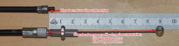

Falls meine Beschreibung der Gaszugunterschiede nicht verständlich gewesen sein sollte:
Hier ein Bild davon.
Gilt für die Gaszüge noch ohne Verteiler unter dem Tank.
