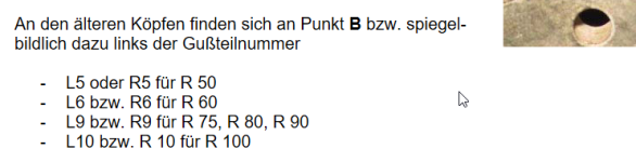

kann mir jemand anhand der Nummern sagen zu welcher BMW dieser Zylinderkopf gehört?

Kann man der Nummer auch entnehmen, ob es sich um einen rechten oder linken Zylinderkopf handelt?
Achim
Kann ich leider nicht sagen. Durch ansetzen eines eckigen Ventildeckels kann man das prüfen. Sitzt er gerade, einfach anhand der dortigen Seitenbeschriftung ablesen. Sitzt er schief, ist es die andere, nicht abgelesene Seite.:D
Schau dir z.B. mal die Zündkerzenbohrung,
die Bohrungen für die Stösselstangen an.
Erklärt sich selbst.
Dann noch zum Bild
Gruß bernd

Dicht dranne…..würde sagen R100 S/RS
da es viel nachgefrickelte gibt, einfach mal das E-Ventil messen.
Was mich an dem Bild stutzig macht ist der Radius, den man beim Übergang in die Kalotte sehen kann.
Das kenne ich von der R80/R90-Köpfen nicht, da steht da eine Kante.
Welchen Durchmesser hat denn der Bereich der Dichtfläche?
90mm? Oder 95mm?
