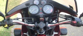

Ich bin zwar auch ein Fan vom S-Cockpit, aber ich würde dir in dem Fall eher zur Scheibe raten.
Mit dem HBZ am Lenker wirst du Probleme mit dem S-Cockpit kriegen.
Das ist mit höherem Lenker schon ohne HBZ am Lenker sehr eng.
Geht entweder nur mit einem flachen Lenker oder einem extrem breiten, wo du die Griffeinheit weit genug neben dem Cockpit sitzen hast.
Sieht aber dann m.E. nicht mehr gut aus.
Hier mal 2 Bilder, damit du siehst, wie knapp der Platz schon ohne HBZ ist:
