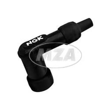

Wenn im Isolator unter dem Blechmantel ein feiner Riss ist, sucht sich die Spannung den leichteren Weg.
Auf Dauer am zuverlässigsten sind nach meiner Erfahrung solche Stecker:
..ich wollt grad äußern, dass ich nun eine saubere Kerze hab...:D
sind grad von boxxerparts per Paket gekommen, samt vergaserdichtungen, da geh ich nun bei.
