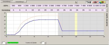

hab meine Ignitech mal auf v96 aktualisiert, so könnte man ja 2 Kurven hinterlegen und ggfs. mit Pin 8 umschalten.
War vorher nicht so ganz zufrieden, gerade beim Übergang von Standgas auf Beschleunigung, deshalb auf Basis von zusammengesuchtem (Walter, Gerd, Digniton) eine Kurve gebaut.
An die Kundigen - Könnt ihr mal bitte drüberschauen, ob die beiden Kurven so Sinn machen - rot "Normalbetrieb" violett "schlechter Sprit" oder ob es Optimierungswürdig ist, bzw. ich komplett auf dem Schlauch steh:D

Hallo Dirk,
Hoffe ich erzähle jetzt nicht totalen Quatsch.Hab mich schon ne weile nicht mehr damit befasst, weil ja meine beiden Qhe mit der Igni problemlos laufen.
Also bis 32 Grad ist die Original begrenzung zumindest bei der GS. Wenn ne kurve nur bic 26 geht ist das eine für DZ. Deine kurve für schlecht Sprit würde ich noch zahmer machen, mindestens 3 Grad weniger und den anstieg auch flacher.
Der Hubel bei 10 ist glaub eine Standgasstabilisierung, da muss aber no was anderes anders eingestellt sein.Ich meine irgendwas mit der Vorzündung vorne an der Nase. Brauchst du aber nicht wenn du die Nase richtig mechanisch eingestellt hast.
Es werden sich aber bestimmt nochZündungstechnisch schlauere wie ich es bin, melden

Hallo Dirk,
warum setzt und verschwendest Du Punkte unterhalb der typischen Leerlaufdrehzahl?
Wenn du ab 1000-1200 Umdrehungen anfängst, dann gut. Was soll die Igni zwischen 300 und 1000 Umdrehungen rechnen? Dort kann die Igni durchaus statisch arbeiten.

Hallo Hans-Jürgen,
war noch ein Überbleibsel - hatte zuerst auch nen "Buckel" im vorderen Bereich. Hab die Punkte dann jetzt mal verschoben.

Hi Dirk,
ist ja doll: hat die neue Version jetzt also 16 statt 10 Stützpunkte? Daß das ohne Hardware-Update (der Speicher ist ja gleich geblieben) möglich war - klasse! (Wenn man ein negativer Mensch wäre, könnte man fragen "warum nicht vor x Jahren schon?") Und dann noch Platz für eine 2. Kurve, ja sogar ein komplettes Kennfeld!
Es wurde ja schon geschrieben, daß alle Stützpunkte vor dem Verlassen des horizontalen Bereichs mehr als nur umsonst sind. Und dieser "Buckel" ebenso. Aber das hast du ja schon so realisiert. Jetzt führe noch die 2 Punkte bei ~11.000 und ~13.000 einer sinnvollen Verwendung zu, dann paßt's erstmal.
Ich pers. finde den "Sprung nach unten" zwischen den Kurven als recht deftig, aber so kannst du dann wohl wirklich mit Frostschutz oder Pitralon fahren.
Die Standardkurve: da hilft nur ausprobieren, das letzte Quentchen erfährt man ja erst im Hochsommer bei +30°. Und natürlich durch eine ausführliche Prüfstandmessung mit hingebungsvollen Versuchen - hat wohl kaum einer gemacht. Sieht aber oberflächlich ok aus.

@Bernd: du findest direkt hier oder auch aao ne Menge Beispiele. Für mich sind die Kurven aus deinem PDF wie folgt:
  • 1-5 steigen viel zu steil an -> unbrauchbar
  • 6-10: max. Vorverlegung ggü statisch (Verstellbereich) sind 23-32°. Ich selbst würde bei EZ nicht über 26° Verstellbereich (also 32°) gehen, und zu steil finde ich sie immer noch.
Ich würde 1-5 kpl. neu aufsetzen und aus Kopien von 6-10 eine 2. Schar erstellen, wo der Maximalwert erst bei ~4000 anliegt. 6-10 kannst du ja mal behalten. Denn mal eben mit Laptop ändern ist ja nicht bei dieser Anlage - wie heißt die?
