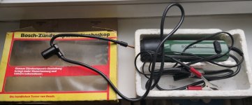

ich habe kürzlich eine gebrauchte von Bosch aus den 80ern erworben. Nicht so günstig wie die aktuellen aus Asien, dafür robust und hell.
Induktiver Pickup am Zündkabel, Stromversorgung von der Batterie. Ohne Schließwinkelmessung.

ich schwöre auf meine 40 Jahre alte Bosch Stroboskoplampe ohne Induktion. Funktioniert einwandfrei mit hellem Blitz. Übrigens vollkommen egal an welcher Zylinderseite/Zündkabel die Lampe angeklemmt ist. Was auch normal sein sollte, da beide Ausgängen der Zündspule gleich funken. Die hier so gepriesenen Zündlichtpistole von Louis ist in meinen Augen auch nur wieder so ein China Mist. Kostet bei Louis 50€ und bei Temu 34€.
... meine 40 Jahre alte Bosch Stroboskoplampe ohne Induktion.
Wie wird denn dort das Zündsignal abgenommen?
Bei den Doppelfunkenspulen der 2V mit Hallgeber funktionieren die induktiven Triggerzangen (auch die von Hella) nur an einem Zündkabel einwandfrei. Egal, wie man die Zange dreht und wendet blitzt es auf der anderen Seite nur unregelmäßig.
