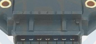

Hallo Zusammen,
bei meinem am Telefunken Zündmodul 1214-1244-478 angeschlossenem Kabelbaum kommen folgende Kabelfarben raus
Kontakt 1 schwarz = zur Zündspule Klemme 1
Kontakt 2 braun = Masse
Kontakt 4 gelb = geht an Klemme 15 geschaltetes Plus
Kontakt 3 + 5+ 6 ist klar geht zur Hallgeberdose hier ist der original Stecker dran.
an dem alten weiterführenden Kabelbaum waren nur lose Steckverbindungen und ich habe mir das leider nicht notiert.
daher meine Frage an die Wissenden ob das so richtig ist?
Dank im Voraus
Dank im Voraus
