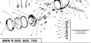

Mechanix hat das Problem genau beschrieben. Ich werde nur eine
Feder verwenden oder versuchen die Federn anzulassen.
Ich danke euch für die Hilfe.

Meinst Du nicht auch eine Feder und 4,9 kg ist ok? Ich habe mit meinem Ersatzschloss gespielt und habe ähnliche Werte.
Holger )(-:
