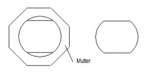

Danke für die schnelle Antwort muss aber da nochmal noch ne Frage loswerden. In dem Lampenhalter ist doch ein Oval für den Scheinwerfer und das Zündschloß. Ich habe gedacht das Zünschloß wäre auch Oval (Bild A).
Ist das Rund (Bild B)?
LG
Michael
RE: Zünschloß /6 /7
Howdy,
das Zündschloss ist rund, sinst wirds komisch mit der Mutter obendrauf :lautlachen1:
nee im ernst, ist oval am Halter, damit man auch den Scheinwerfer einstellen oder verstellen kann kann.
der Indianer
RE: Zünschloß /6 /7
das gewindestück ist im idealfall rund.
es hat aber an zwei gegenüber liegenden seiten auf seiner gesamten länge je eine eingefräßte nut von 6mm breite.
an genau diesen nuten habe ich einen durchmesser von (+ -) 20,5mm gemessen.
daher die ovale einbauöffnung, die sicherlich auch ein verdrehen des schloßes verhindern soll....

Dann sage ich mal besten Dank das sollte mir weiterhelfen!!
LG
Michael
