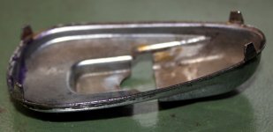

Vorsichtig, gaaanz vorsichtig :D
Und jetzt im Ernst, die 4 Laschen an der Kontaktplatte vorsichtig aufbiegen, dann geht alles raus, auch das Zündschloß. Vorsichtig deshalb wenn so ein Teil abbricht hast Du ein Problem. Und auf die kleinen Kugeln beim Ausbauen aufpassen, die gehen leicht mal verloren.
Muß mal korrigieren,
Nr.17 ist die verchromte Zündschloßabdeckung und diese hat 4 eigene Laschen, die durch das Lampengehäuse gesteckt werden.
Die Anschlussplatte wird an 4 Blechlaschen die fest mit dem Lampengehäuse
verbunden sind befestigt.
Ich geh da auch nur bei, wenn es unbedingt notwendig ist. Die Anschlussplatte leidet auch immer etwas bei jeder Demontage.
Und ganz billig ist der Ersatz ja grad nicht:entsetzten:

vielen Dank für die Hinweise. Die Fotos sind sehr hilfreich. ETK hatte ich schon gesehen, aber so richtig kapiert erst mit den Fotos.
Leider muß ich an den Lampentopf 'ran, weil ist bei meiner Gummikuh ziemlich vergammelt und die Elektrik bedarf auch einer Runderneuerung... Würde die Chose auch lieber unberührt lassen, aber der Zahn der 40 letzten Jahre hat genagt (Im Luftfiltergehäuse war das Winterlager eines Siebenschläfers um nicht zu sagen die Speisekammer einer Maus.) :rolleyes:
