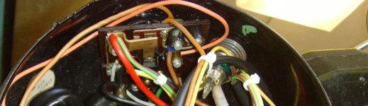

ich verfolge schon seit dem Kauf meiner R75/5, Bj. 72 voller Begeisterung eure Beiträge. Nun muss ich aber doch mal seber nachfragen:
Die /5 läuft sehr zuverlässig und macht keine Mucken. Seit Anfang der neuen Saison allerdings lässt sie sich allerdings sehr schlecht bzw. gar nicht mehr über das Zündschloss ausschalten. Am Kabelbaum wurde nichts wesentliches geändert, ein paar neue Lichtkabel und zu den Lenkerarmaturen, nichts wesentliches. Der Fehler trat erst später auf.
Selbst wenn ich den Schlüssel komplett ziehe bleibt sie an, die Leerlaufleuchte wird dann etwas schwächer, manchmal geht sie dann nach einer gewissen Zeit aus, meistens bleibt der Motor an. Bleibt dann nur noch Choke oder Stecker ziehen...
Danach ist alles aus, kein Spannungsverlust an der Batterie, starten jederzeit wieder möglich, also von der Batterie getrennt.
Bevor ich jetzt anfange das komplette Zündschloss zu zerlegen wollte ich erstmal nachfragen ob ihr vielleicht eine zündende Idee habt woran das liegen könnte bzw. wie ich leicht überprüfen kann was defekt ist.
Vielen Dank schon mal vorab für eure Tips!!!

ich würde mal unten nachsehen ob an der Zündung Klemme 15 12V sind oder nicht, wenn der Schlüssel raus ist.
Ist doch einfacher erstmal als das Schloss zu zerlegen.
VG Michael Patt
die /5 hat in dem Sinn kein Zündschloß. Hier wird nur ein Stift auf eine Messingschiene gedrückt. Meist ist diese verbogen.
Richten und für genügend Abstand am Kontakt sorgen.
