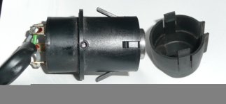

Hallo, habe gerade meinen Armaturenträger abgebaut und die Instrumente daraus entfernt. Jetzt meine Frage: wie bekomme ich das Zündschloss unbeschädigt aus dem Plastikträger? Wollte es eigentlich in der neuen Halterung weiterverwenden.

Beschriftungsring Vorsicht abheben und Zündschloss mit den zwei Nasen aus dem Halter drücken.

Vielleicht helfen ein paar Bilder?
Die kleinen Nasen der Abdeckung mit schmalem Schraubendreher hochdrücken, die Einführungslasche eines sehr dünnen Kabelbinders
drunterschieben, Schraubendreher raus. Nächste. Dann können die Nasen überleben. Ähnlich mit den anderen beiden Zweifachclipsen verfahren. Beim letzten Bild gehört die rechts liegende Kappe über das Kabelende geschoben.
Auf Wunsch mehr Bilder.
Gruß Bernd

So sollte es Funktionen, Danke , jetzt wird es anschaulicher
