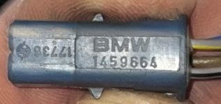

Passt ev. hier hin: Zündschloss R80R(Steckschloss wie auch bei GS) auf Schraubschloss umbauen.
Dazu suche ich den Stecker an den Kabelbaum.
Hat den schon jemand irgendwo bestellt?
Dann müsste man weder den Kabelbaum(Motor) noch das Zündschlosskabel trennen.
Der Kleine Stecker ist vom Schloss , der grosse vom Motor.

habe mir auch schon den Wolf gesucht - aber nicht gefunden. Es ist der gleiche, der auch für den Heckkabelbaum benötigt wird. Ich würde mal eine Sucheanzeige genau für den Stecker gehen. Beim Heckkabelbaum kannst du die Kabel leider nicht nehmen, das die Kabel-Durchmesser zu klein sind.
Kontakt: Rundsteckhülse 4 x 2,5 mm (gemessen, noch nicht verifiziert).
Gibt es vielleicht etwas Neues zu dem Stecker Zündschloss bzw. Kabelbaumverbindung Rücklicht?
Vielleicht haben noch andere BMW Fahrzeuge so einen Stecker verbaut?
