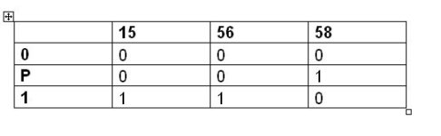

Der Schalter hat 3 Stellungen
0 Alles Aus
P Parken Schlüssel kann abgezogen werden Verbindung 30 zu 58 keine Verbindung zu 56 keine Verbindung zu 15
1 keine Verbindung von 30 zu 58 Verbindung zu 15 und zu 56
15 56 58
0 0 0 0
P 0 0 1
1 1 1 0
Edit sagt excel Tabellen einfügen sieht übel aus, siehe Bild.
Jetzt kann ich den Anlasstaster über Klemme 58 versorgen, und so nur in Stellung P starten.
Aber an Klemme 15 ist in Schlüsselstellung P keine Spannung, also hat die Zündung keine Spannung.
Jetzt zur Frage:
Kann ich die Zündung an Klemme 58 (mit Sperrdiode) und an Klemme 15 anklemmen?
Dann habe ich in Stellung P Zündung über Klemme 58 und in Stellung 1 Spannung über Klemme 15. Aber was passiert beim Umschalten? Da ist warscheinlich die Zündspannung kurz weg. Gibt das Probleme mit der Elektronik (Hallgeber, Zündsteuermodul)?
