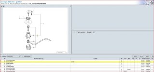

Hier hast Du die Teilenummern. Damit kannst Du auch die Preise erfragen.
Sei aber nicht zu optimistisch.

Hi, das Schloss wird derzeit nicht als lieferbar gelistet (Leebmann), aber eine Hausnummer angegeben: 110 Euro.
Eine Reparatur ist es allemal wert. Das Schloss müsste bei deinem Modell codiert gesteckt sein.
