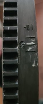

Ja die Prägung sind etwa gleich gross , siehe Bild.
Gottfried

Völlig ausreichend und gut zu lesen. Da gibt es keine Unterschiede zu allen Schwungscheiben die ich hier habe.
Und... nicht die Kupplung ist wenn dann verdreht eingebaut, sondern die Schwungscheibe auf der Kurbelwelle ;)

Hallo Gottlieb, genau so kenne ich das von meiner R100, bei meiner R65 sieht das komplet anders aus. Ich habe keine gerade Flaeche auf der die Praegungen sind, das ist eine einzige Berg und Talbahn bei mir. Meine OT Praegung ist hauchfein, wirklich hauchfein, richtig hauchfein, gaaaanz gaaanz duenn. Garkein Vergleich zu dem was Du im Foto hast, so ueberhaupt nicht. Ausserdem ist es komplett nach ganz rechts versetzt und zwar soweit das man seitlich im Winkel in das Loch gucken muss um es zu sehen. Um da noch einen drauf zu setzten ist die Praegung wesendlich tiefer im Kupplungsraum und hat keine Strichmarkierung zum Abgleich mit dem Strich an dem Gehause.
Koennt Ihr Euch jetzt vorstellen wie laecherlich meine Praegungen sind?

Trybears angehaengte Bilddatei zeigt eine Schwungscheibe die ich nicht habe.
War auch nur ein Beispiel, die Markierungen auf den 248er Schwungscheiben sehen nicht anders aus ;)

Das ist die Markierung von der 2. Serie, 247 > leichte Kupplung.
An der Schwungscheibe R45/65 1. Serie ist die Markierung wirklich schlecht zu erkennen.
Dazu kommt, daß vor dem Guckloch genau der Vergaser sitzt.
Habe bei mir die Markierungen mit Farbe hervorgehoben.
