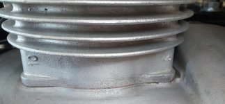

Bei meiner R80 GS waren beim Kauf Zylinder mit einer 10er Markierung verbaut. Laut Vorbesitzer sollen das Siebenrock sein. Kann das jemand aufgrund der Fotos zuordnen? Ich würde die doch ganz gerne eintragen lassen.
Christian
Das scheinen normale Serienzylinder von BMW zu sein. Die eingeprägte B zeigt die Toleranzklasse, das gibt es bei den SR- Zylindern nicht.

Ganz ehrlich. Siebenrock sehen anders aus, haben auch idR einen anderen Hubraum. Meine R100GS hat genau diese Gussmarken, die Deine BMW hat.

Das sind wie schon geschrieben Serienzylinder von KS und zwar von den späten Baujahren ab 1991/92. Das sieht man an den "überstehenden" Angüssen am Zylinder an der Dichtfläche Zylinderfuß/Motorgehäuse. Damals wurde beides geändert und die Abdichtung des Fußes von O-Ring auf HT - Silikon geändert.
